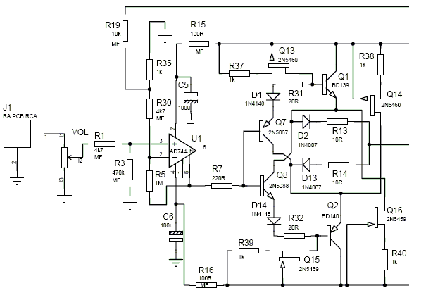

  从02年开始玩耳放,条件和经验所限,制作的一些机器都是opamp的。今年打算玩点新的,先上个图。
LISA是ppl搞的测试板,我们共同完善这个设计。

发表于 2006-5-30 13:00:05 | 显示全部楼层
感觉134的解析力差点。不如换成604,或者627

发表于 2006-5-30 13:03:13 | 显示全部楼层
上电路分析一下。

发表于 2006-5-30 19:45:00 | 显示全部楼层
引用第3楼牛哥2006-05-30 13:03发表的“”:
上电路分析一下。
运放+扩流,还有一路BUFFER用来虚地,看来是单电源的了

发表于 2006-6-7 21:31:34 | 显示全部楼层
引用第0楼digi012006-05-30 10:22发表的“LISA 放大器”:
看样子扩流使用的对管,很不爽,我可不想买一大堆管子来配对。我做的话输出级肯定用单端甲类,好声又不用配对。呵呵,我可是很欣赏PASS的

发表于 2006-6-10 13:15:49 | 显示全部楼层
01上上电路分析一下

 楼主| 发表于 2006-8-3 16:30:58 | 显示全部楼层
最后定稿的线路,我上的是一个通道的。

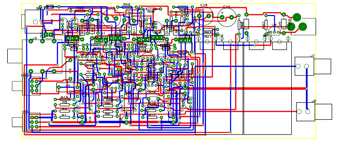

 楼主| 发表于 2006-8-3 16:32:46 | 显示全部楼层
准备开板的PCB布局。

发表于 2006-8-4 08:33:02 | 显示全部楼层
希望到时候可以有PCB……这个耳放推低阻耳机咋样?爱丽丝M2I

发表于 2006-8-5 19:45:44 | 显示全部楼层
pcb图布线一般,要改进
