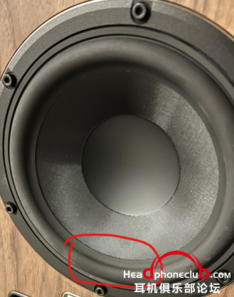

有个PMC小书架箱子,买了没多久,昨天不小心滴了两滴水在悬边上,用纸巾擦完后发现这一块区域比悬边其他区域黑了。其他区域相对白一点。
请教一下大佬,悬边有没有什么保护涂层啊?擦完变黑是不是把涂层给擦掉了?有什么影响吗?有办法恢复吗?

就是橡胶边,这类橡胶表面不是光面,甚至是麻面容易积浮土,积水察了一下相当于局部做了清洁,其它边缘积有尘土,看上去有反差,拿清洁布沾些蒸馏水【纯净水】把所有的中低音喇叭悬边擦一圈,颜色都一致了。
谢谢,但好像买了就这样发白,难道在包装箱里头也积土?  详情 回复 发表于 7 天前

没问题的,不用管
是的,纯粹好奇了解一下  详情 回复 发表于 7 天前

就是橡胶边,这类橡胶表面不是光面,甚至是麻面容易积浮土,积水察了一下相当于局部做了清洁,其它边缘积有 ...
这东西有不是医疗器材,包装没有那么严密;洗好的衣服挂在衣柜里,换季后在拿出来照样有尘土味道。  详情 回复 发表于 7 天前
是的,还有可能喇叭单元在被组装之前就放了蛮长时间了,  详情 回复 发表于 7 天前

橡皮边发白是表面的氧化层,可以用点凡士林均匀地涂抹一下,相当于很好的保养,北方的话还能防止橡皮边发硬。
凡士林会溶胀橡胶,可以涂点橡胶保护剂  详情 回复 发表于 7 天前

凡士林会溶胀橡胶,可以涂点橡胶保护剂

没那么脆弱,不必担心,但是也不要乱涂什么油剂上去。

对比过多只喇叭——几个闲置的废旧丹拿低音,用各种水洗,涂油,甚至高温加热的方法研究过喇叭悬边,由于牵涉到箱子保养,必须用相似废品练手,并测试其耐受力
证实橡胶边没有任何涂层,有色差甚至感觉有涂层,是因为长期跟空气和各种环境灰尘,气雾等形成的轻微包浆
老兄厉害,一般像丹拿这种箱子如果不人为破坏或者什么外力环境损坏的话,正常听歌使用寿命大概能有多久能有10-20年吗?  详情 回复 发表于 3 天前

玩机时间混得久,闲置了一些破烂而已 话说回来丹拿低音耐受力真的很牛,用热风枪调到四百度,持续加热一分钟。悬边和振膜温度保守估计二百多度,没有变形开胶,只要停止加热就感觉振膜温度在明显下降,不到半  详情 回复 发表于 6 天前

灰尘被你搽干净了

话说回来丹拿低音耐受力真的很牛,用热风枪调到四百度,持续加热一分钟。悬边和振膜温度保守估计二百多度,没有变形开胶,只要停止加热就感觉振膜温度在明显下降,不到半分钟就降到可以随便摸的安全温度了
我觉得至少三十年吧,环境好不经常上很大音量五六十年。 当然喇叭边用上二三十年还是会老化  详情 回复 发表于 3 天前
30-40年应该没问题,硬化了用保护剂可以软化复原  详情 回复 发表于 3 天前
