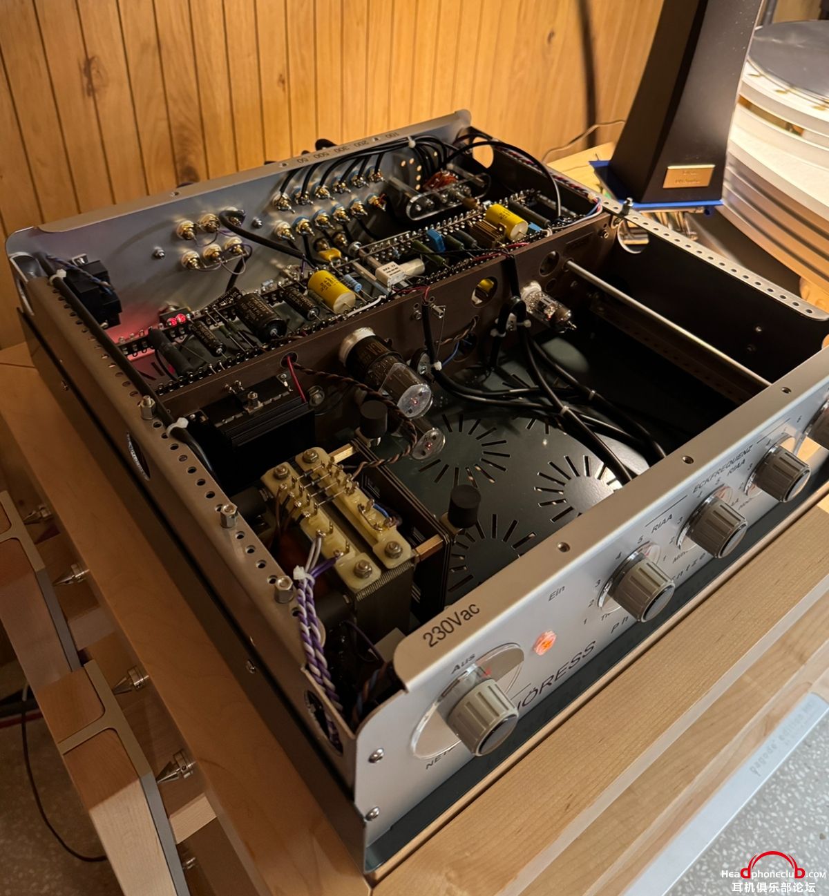

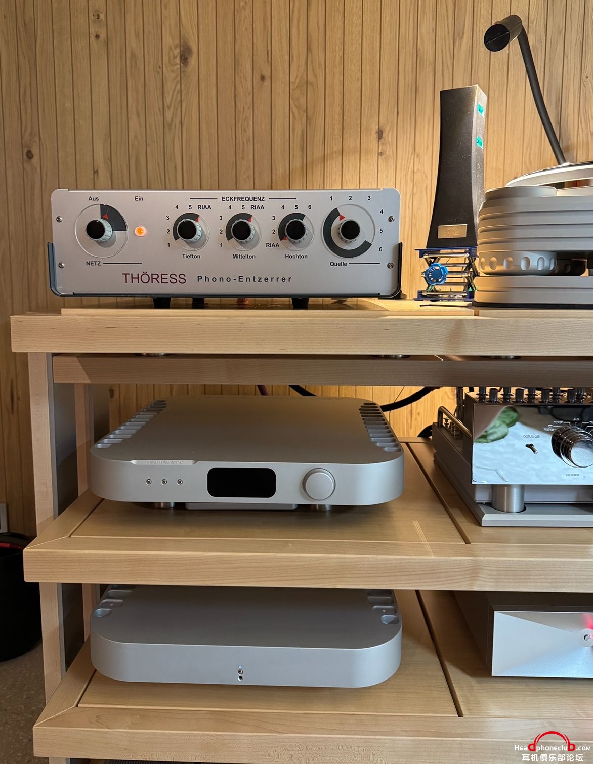

第一个进来的,也是我最有兴趣的一台是thorress. 外形大爱,6组输入大爱(阻抗可以定制),单盒子设计省空间。当连接完毕开声的一霎那,我们都失望了,底噪声音非常大无法正常使用。原因也很简单,因为我的2台唱盘的供电都有噪音。这个噪音会传递到任何没有galvanic 隔离电路设计的唱放上,而很多唱放为了最好的声音,不喜欢加上这个隔离,比如thorres, RCM。所以他们家的产品是无法在电源有噪音的转盘使用的。因为这个原因,我其实不建议烧友选择acoustic signature, dohmann的唱盘。相比之下techdas的电源就没有这个问题。这些都是我在购买唱盘前并不知道的。

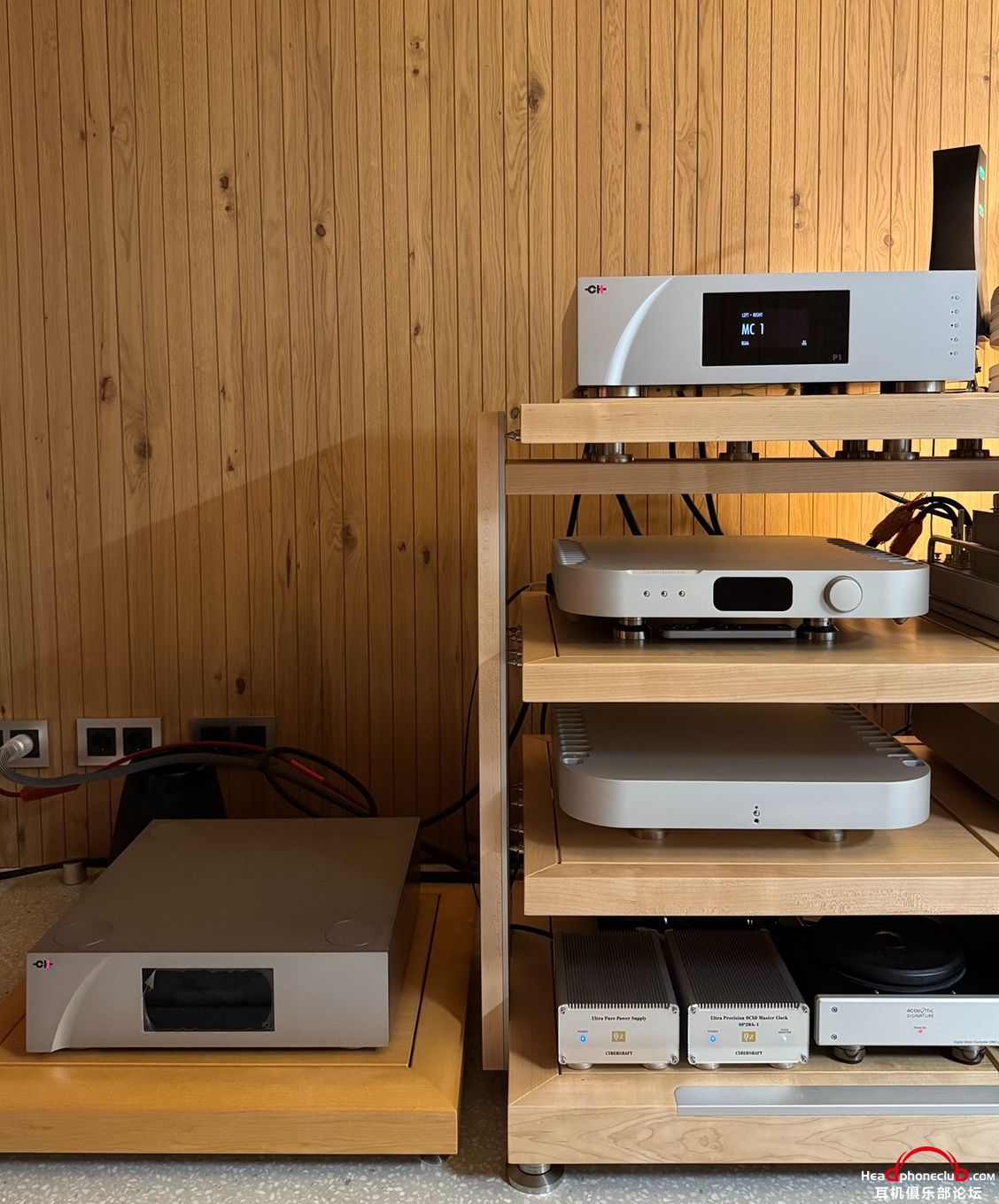

再说第二个,ch p1/x1。这是第一套进屋的瑞士器材,因为我本身比较不喜欢瑞士音响,声音从来不打动我,价钱要的全球最高,只因是瑞士制造。记得前几年在慕尼黑,一个刚刚入行的瑞士小品牌,一台电子管前级要价6万欧元好像。主理人的说辞基本就是,我一直热爱hifi,这是我精心设计的,瑞士制造的。。。。说回p1/x1, 这是一套优秀的唱放。背景极黑,如同我的数字音源,把耳朵凑到喇叭单元上也没有任何底噪。声音的话,我认为只有配了x1电源才能出好声,单p 1声音对我来说还是过于锐利了。外置电源会带来更多的质感,并打磨掉过于棱角的边缘。中高频的表现与thrax有相似,密致润泽。但ch低频明显好得多,速度极快,能量更充沛,且更多细节,在听很多现代流行乐上,这台带来的体验是更好的,比如Billie Eilish的唱片。但是听pink Floyd我更喜欢thrax和ear. 细节,这个方面也是ch更强。客观来说,声音的确是优秀的表现,但就是无法打动我。听ch的感受让我回想起了几年前去的一家在瑞士的饭店,三颗星的荣誉。出菜材料顶级,火候完美,酱汁的浓稠度与调味准确,配菜精致口味协调。一吃就知道主厨的专业水平很高,见识也很多。但是这种极其精准的东西总是缺乏一种松弛与自然的人文美感, 缺乏一种根植于本土的特有味道记忆,更缺乏那种不期而遇的惊喜。瑞士的这种精密与准确特质可以完美出产手表、机械,但是与审美总是格格不入。虽然ch没能最终打动我,但是我还是说如果你的预算足够,而且喜欢准确且有乐感,操作方便的唱放,还是应该试听一下这套的,没准你喜欢呢。
