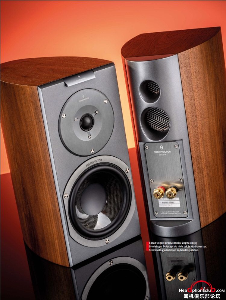

Audiovector 以注重制造质量而著称,其饰面处理的精细程度与价格相称。测评样板的意大利胡桃木饰面当然是天然的。就尺寸而言,R1 与其前身(SR1)并无不同 ---因此它们具有R系列的典型外形 --- 弧形的侧壁,向后方延伸。后障板几乎不存在,取而代之的是一个优雅的、曲率半径很小的椭圆形柱,带有极其大的音箱线端子 --- 相对于扬声器的尺寸来说似乎太大了 --- 以及两个覆盖着网罩的开口:下部是低音反射口(在隧道口放置了一块矩形截面的海绵),上部是 SEC(声场增强概念)的一个端口。这个端口的顶部是一个圆柱形通道,通向球顶高音单元的发声背面(尽管不是直线)。回到扬声器端子,值得注意的是,它们是独一无二的,不再是 WBT产品。

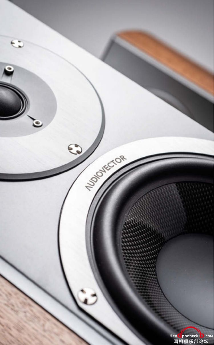

技术方面与我们在半年多前(AV 10/2019)评测过的R3 Signature签名 落地式扬声器的完全相同。因此,我们使用的是一个 6.5 英寸中低音单元,泛着光泽的音盆由层压碳纤维制成。高音单元则为直径为 28 毫米的改良纺织品球顶(工厂编号R Evotech)。它安装在一个坚固的铝制前面板中。

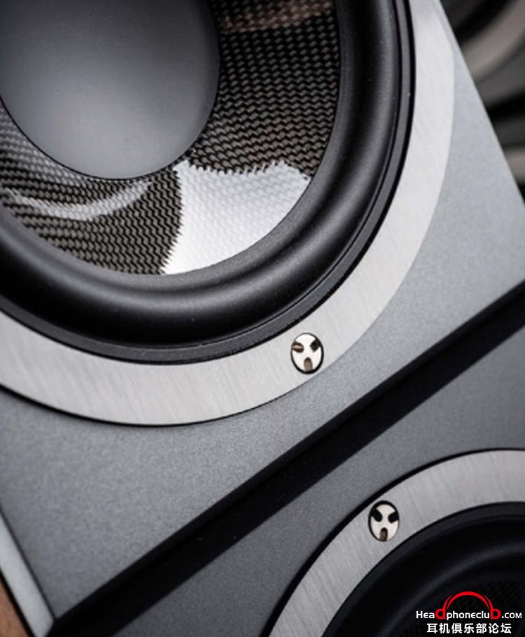

由于扬声器安装的螺丝不同寻常,这次也无法将其拧开,因此很难说出更多有关驱动单元设计的细节。从制造商提供的信息来看,似乎使用了钛音圈。

单线接线方式,Audiovector 独特的接线端子非常坚固

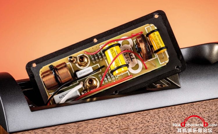

分频器由优质元件制成,尽管人们会期待更精密的电容器。电阻采用了非典型的方案。

据说这些螺丝的设计灵感来自瑞士手表。这个细节是原创的。

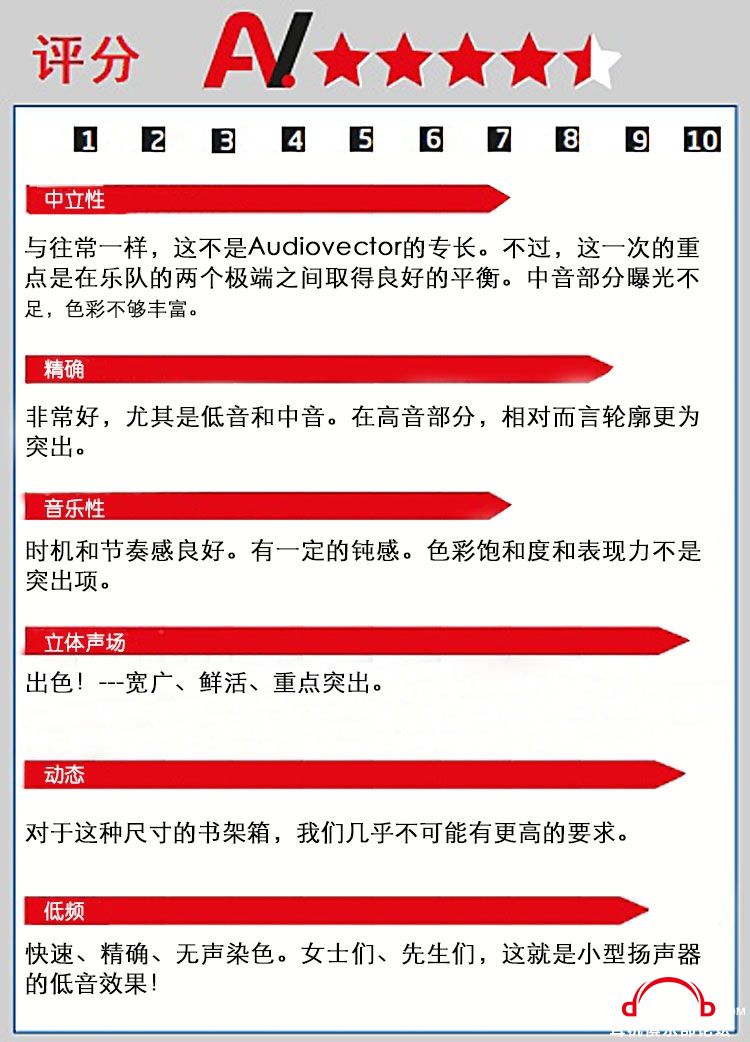

这无疑是一款优秀的书架式音箱。在中小型房间中,它们可以很好地播放电子音乐、摇滚/流行音乐和所有相关类型的音乐,以及大量配器的爵士乐和融合音乐。古典爵士乐和原声爵士乐的爱好者可能会对色彩的饱和度感到不满意。

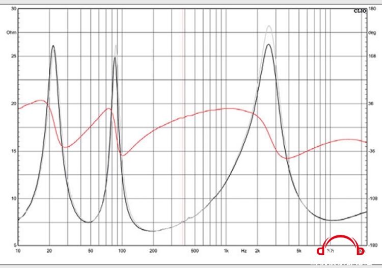

阻抗和电相位
Audiovector R1Signature签名 可视为 8 欧姆负载。阻抗最小值出现在大约 195 Hz,数值略低于 6.6 Ω。电子相位角适中,考虑到其出色的效率,我们不得不承认,即使对于中等功率的电子管放大器来说,驱动这些扬声器也并不困难。低音反射调谐至 48 Hz,与 SR1 Avantgarde Arrete相同。在阻抗模量和电相位特性中观察到的 380 赫兹和 435 赫兹左右的轻微干扰表明存在小型箱体共振,这一点通过对侧壁振动的 FFT 分析得到了部分证实(对于前一个频率)。有趣的是,我们在 SR1Avantgarde Arrete 型号中也观察到了相同的效果。
