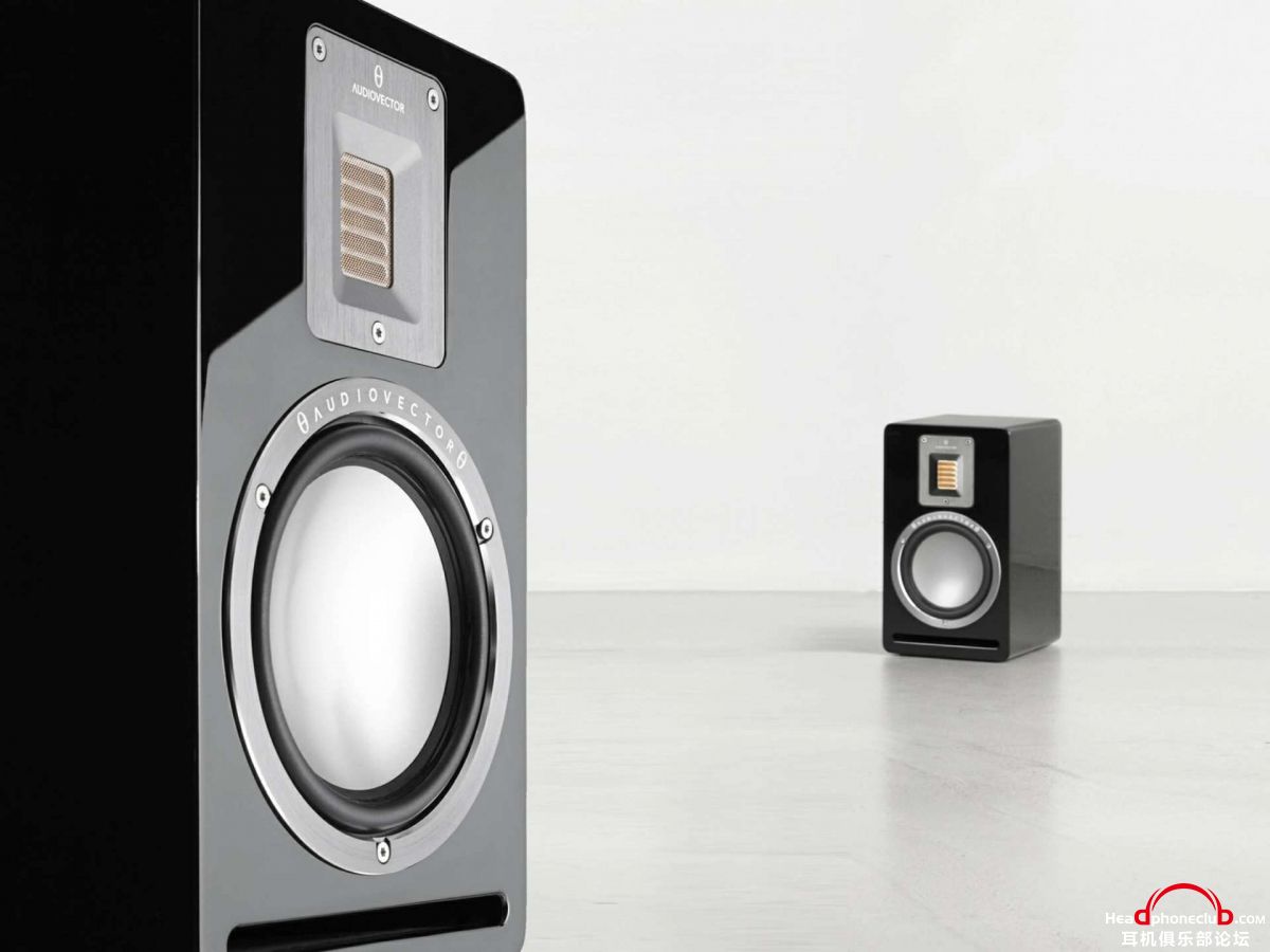

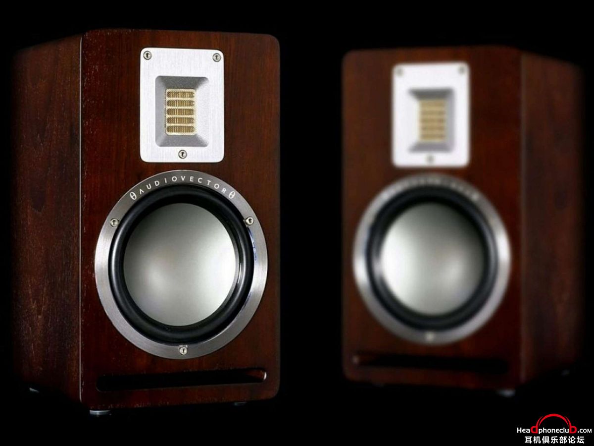

QR系列有黑胡桃色、漆黑和丝白三种饰面颜色,我们测评的是后一款。虽然我们不一定喜欢白色,但还是不得不说,它就是这样的美。边缘圆润,做工完美无瑕,我们得到了一个真正的珠宝盒,女性更无法抗拒。190x325x232mm的箱体,黑色面罩可磁吸固定,里面隐藏着大量的惊喜。QR系列被设计为在完美比例的高端箱体中提供最先进的技术。声音宏大、动态、有活力,在需要时也很微妙、细腻,能适合各种类型的音乐。

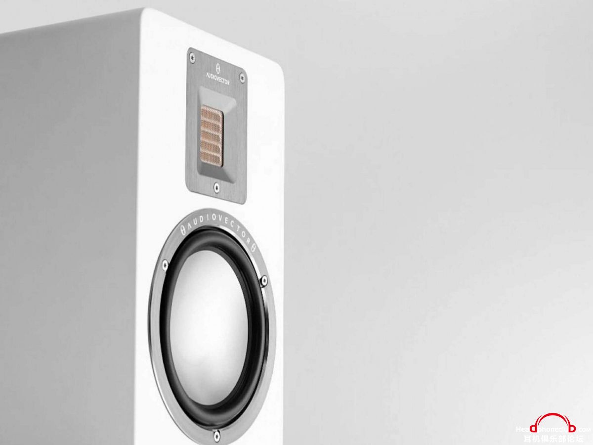

QR1前面板上有一块航空级铝制障板,经过精密加工、打磨和阳极氧化的结果,颜色为灰色。气动高音单元是Audiovector的专利产品,在丹麦工厂里手工制造,安装在铝障板上,让人眼前一亮。玫瑰金涂层的网格,其实是S-Stop滤波器,其灵感来自于专业录音室在麦克风前使用的防喷罩。这款ATM气动高音单元的频率甚至能延伸到105kHz。设计之美,在测评QR5落地式扬声器中就已经很明显,但就QR1而言,真正吸引人眼球的是其尺寸。
双磁钢中低音单元同样紧固在前面板上,橡胶折环外圈带有公司LOGO的金属框体加工精致。 这款新的Audiovector扬声器,能够完美配合指定频段的多个八度音阶的分频,而不会留下因铝振膜而产生的失真,这意味着音乐将是温暖的、准确的、详细的,同时又充满活力。这项新技术,是在开发更高价位扬声器的过程中发现的,是一种重量轻且足够坚硬的新型三明治结构夹层振膜,它结合了航空航天级铝材的强度,和较软材料出色的内部阻尼特性,它本身的共振、失真很低。
QR1是一款两路分频的低音反射式紧凑型音箱,前面有一个Q反射口输出,位于底部,一种非常窄而长的细槽的形式。最近,我们在其他制造商的产品中看到了类似的解决方案,它们的有效性在各个案例中都得到了证明。这里还应该指出的是,这个反射出口非常深,一直延伸到箱体的背面,当然这也是精心设计的结果。
