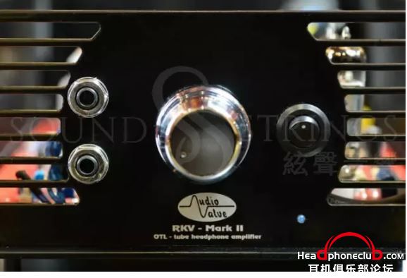

这是RKV MK2的前面板,非常简洁的布局——两个6.35插孔,一个音量旋钮,一个电源开关。
