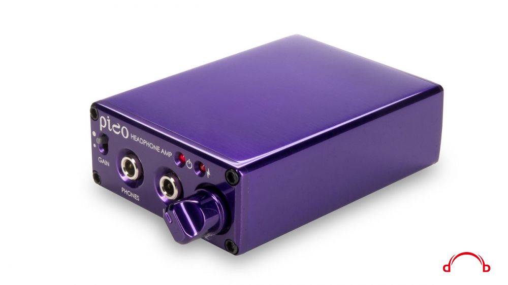

HeadAmp的GS-X耳放,它的售价昂贵,而且通常得要等上一年半载才能等到原厂出货,不可思议的是,耳机玩家对HeadAmp的耳放依然狂热着迷,在Head-Fi网站上,光是GS-X的讨论就超过300页,可见火红程度!

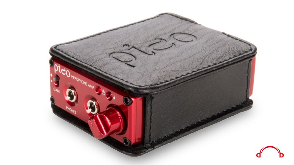

Pico的皮套质感绝佳,外出携带时有非常好的保护效果。Pico的工作温度不高,套上皮套也不用担心过热。▲

HeadAmp老板Justin Wilson实在对质量太龟毛了,连一颗小螺丝的材料与配色都要讲究,所以才总是让客人等上好久才能交货。那时我听到此事还不以为意,直到这次拿到他们的Pico USB DAC耳放。Pico虽然只是HeadAmp的入门迷你耳放,但是铝合金外壳的蓝色烤漆却光亮无暇,而且似乎特别坚硬,不太容易产生刮伤细纹,质量可以比美顶级汽车烤漆。更厉害的是,机壳接缝竟然密合到几乎看不出间隙,螺丝孔位的精密度也高到吓人,让我充分感受到HeadAmp老板对于质量吹毛求疵的态度。
三种超迷你选择
Pico是HeadAmp旗下卖得最好的耳放系列,一共有三种型号:第一款就叫Pico,体积比香烟盒还迷你,可以加价选购内建USB DAC版本。
Pico的体积比一个香烟盒还迷你,机壳烤漆的质感精致无比,拿在手上让人爱不释手。▲

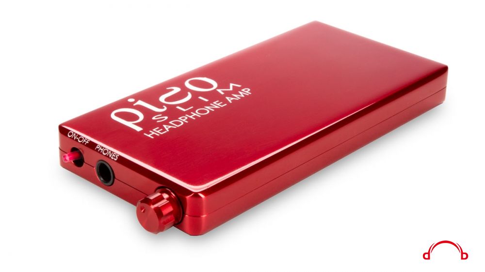

第二款叫Pico Slim,体积比Pico薄上一半,是单纯的耳放,与Pico的差别在于采用了数字控制的255级音量控制芯片,左右声道误差更低,小音量下的纯净度越高。
Pico Slim是纯耳放,体积已经薄到极致,充电3小时可以使用长达60小时。▲

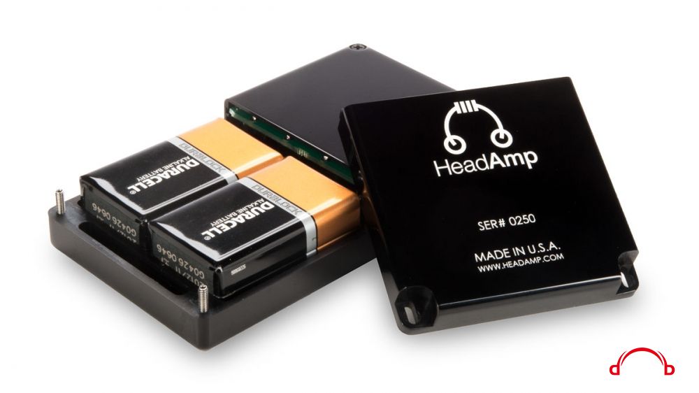

第三款叫Pico Power,体积比Pico大一些,使用两颗9V电池供电,大幅提升驱动能力,原厂宣称就算驱动300奥姆以上的高阻抗耳机也不成问题。
Pico Power使用两颗9V电池供电▲

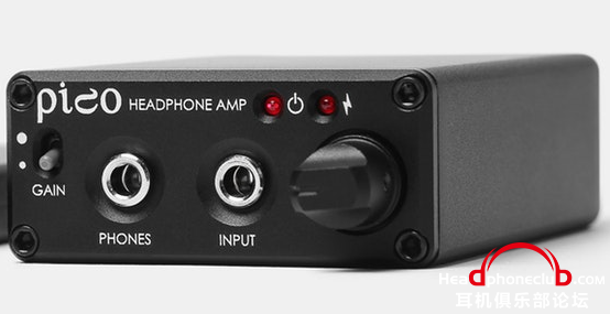

前面板有一个3.5mm耳机输入与3.5mm模拟输入,左边的小拨杆可以切换高、低增益,音量旋钮向左转到底,咔一声就是关闭电源,充电时指示灯会点亮,充电完毕熄灭。▲

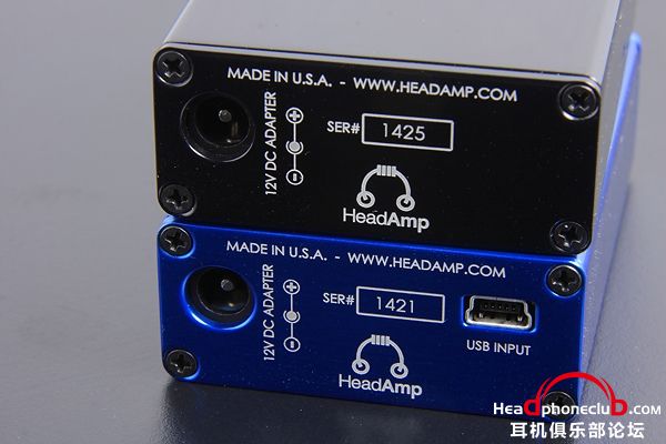

背板有一个USB输入,以及一个电源插孔。▲
