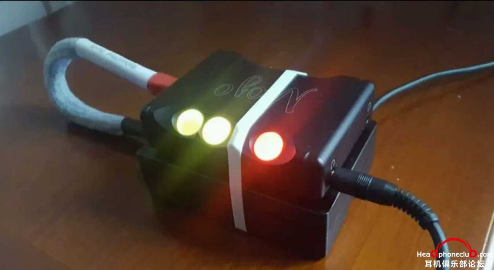

直接接mojo死活不出声,mojo的电源灯都不亮(就是没有来信号)
重启了很多次,换了几条线,都不行。换回数字界面有可以了。可能是这机器对我这台MOJO支持不太好

重启了很多次,换了几条线,都不行。换回数 ...
mojo绝对支持,你换根usb线。

我原来用树莓派接mojo测试过,ok

 楼主| 发表于 2017-3-14 11:15:55 | 显示全部楼层
不过没有测试dsd。。。
usb线是斑马3号线
