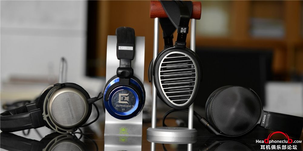

    说起极致Ultrasone,其实和森海塞尔和拜亚动力一样,都属创始于德国的正统本土hifi厂家,理论上,对于德国厂家出品的hifi耳机,估计发烧友们对其声音的传统印象可能都是严谨、中性的古典小能手。不过与森海塞尔和拜亚动力明显不同的是,极致作为hifi厂家来说相对较为年轻,如今也就三十年不到,而且从极致耳机的产品线看来,整个产品线高端产品比例较多,而且更偏向于低阻、封闭式结构以及号称黑科技的S-Logic专利技术的应用。对比之下,你就会觉得相对于产品线繁杂覆盖高中低端以及调音更大众化的森海和拜亚,极致耳机的产品既专一,风格也相对有自己的套路,整个系列特别是ED系列的产品都高端靠拢。
而极致的绝大部分低阻耳机,实际上对于部分烧友特别是极致耳机的粉丝来说绝对是巨大福利了,虽然说上台会更好听,但是作为低阻耳机,实际上不少人选择极致耳机往往会台式和便携两用,就如老烧们说的最高境界一样——随遇而安。特别是对于不少发烧友例如像我这样的半退烧状态的,显然极致耳机算是最佳选择之一。

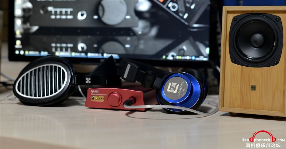

而看标题就知道了,我目前手头的这支极致耳机,就是德国极致当年的经典旗舰头戴大耳机Edition7的复刻版——Tribute7。当然,如今我手头的号称可以直推的耳机还蛮多的,例如我已经入手很长一段时间的Hifiman真男人EditionX,如今已经升级为EditionX V2,另外还有入手了不久的索尼Z1R以及陪伴我良久的拜亚动力T1,这些耳机如今基本上是我的主力,所以下面顺便说说与这些耳机的对比,算是可友情客串。
    好了我还是首先说说我这条买了一段时间的极致Tribute7,其实如果是像我这种十年前开始烧的烧友,估计都会清楚极致Tribute7的来历了,或者准确来说是清楚Tribute7的牛逼前身——Edition7。对的,Tribute7其实就是当年极致的传奇限量旗舰Edition7的复刻版。记得在当年,像拜亚动力DT880,AKG K501,森海塞尔HD580、600都是当时大众化的在产旗舰了,而除了传统动圈三大厂的旗舰外,可以烧的顶级耳机其实是不多的,除了遥不可及的大奥外,当年的顶级耳机也就几款了,例如索尼的R10,Q010,老歌德,STAX的007,家具厂的L3000以及极致的Edition7。像这些价格已经上万或者上两三万的耳机限量耳机,对于当年还是一个屌丝大学生的我绝对是遥不可及的存在,因此当年我也就只能抱着森海塞尔HD580舒尔E4C插着乐之邦解码看着这些顶级耳机流口水而已。而当年的Edition7,记得限量1000条,虽然说普遍售价是两万左右,但是可遇不可求的,算是有价无市,而且我当时的收入水平看来对我来说绝对是天价产品了,而且能够抱大腿蹭听的老烧根本不多,因此如今入手Tribute7,算是圆了当年的一个愿望,也擦一下当年留下的口水。

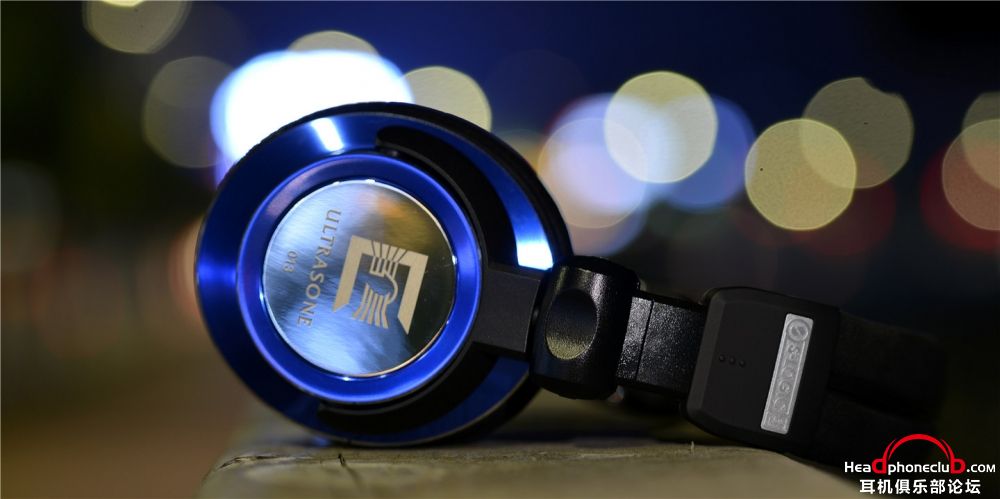

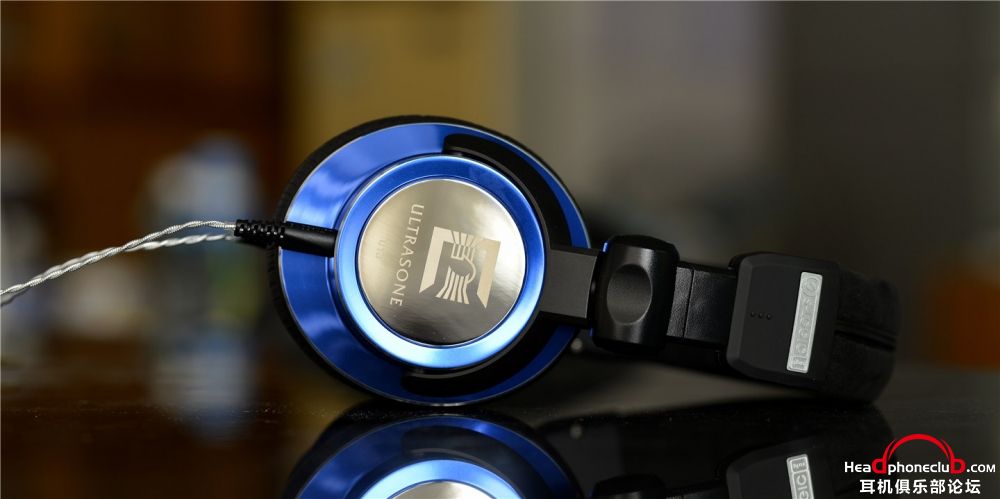

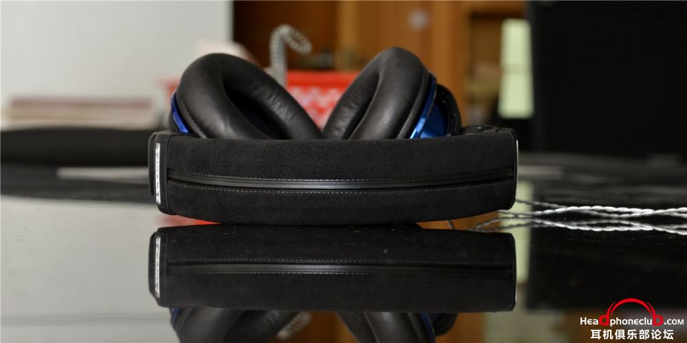

    对于一个整体体积和重量比起我手头Hifiman EditionX V2以及拜亚动力T1还小的耳机,实话说Tribute7的包装绝对是有点夸张的,外包装盒和收纳盒的体积感觉放三四双鞋下去都没有问题,明显比EditionX和T1大一圈。当然,作为限量版耳机,厂家应该是有意为Tribute制造更多奢华元素,例如纯樱桃木收纳盒以及硬质便携包,盒子正面都带有“Tribute7”LOGO的高亮金属铭牌,而起采用的埃塞俄比亚羊皮耳垫、人造麂皮头梁以及和当年Edition7如出一辙的阳极电镀外壳以及独立编号,显然都是厂家让Tribute7这个“限量”名头更加有意义和代表性。
    由于Tribute7采用的是双边入线的可拆卸耳机线设计,因此附送的配件包括了两条银色的疑似纯银的3.5mm和6.5mm插头耳机线各一条。同时也有一封信封,里面有这条编号013也就是这条耳机的独立测试图,记录了Tribute7的参数以及频响曲线。而可能由于Tribute7的外壳是Ruthenium,也就是钌合金的缘故,因此配件里有一块拭擦布用于保养和拭擦。
    实话说,作为传说中的限量旗舰,同时也是低阻封闭式头戴,我入手Tribute7的原因除了为了收藏外,另一个原因很简单,就是为了便携而已。当然,由于众所周知的原因,便携播放器下的Tribute7虽然说并没有最好的发挥,但是显然声音已经足够好,随身之下已经有极其通透的声音回放表现,有着优秀的高解析力和人声厚度,因此入手Tribute7后如今基本上算是我上下班外出的标配。
    而作为一个转烧随身头戴大耳的烧友,其实Tribute7以及用来对比的Hifiman EditionX和索尼Z1R,我都是为了便携以及直推而入手而已。例如Hifiman的EditionX,算是我今年主力的直推耳机了,随身驱动EditionX没有问题的,就算是像vivo之类的hifi手机直接驱动,声音也已经有不错的表现。不过由于EditionX V2腔体较大,所以出门的话基本上很容易被人说是猪八戒,而第一代的EditionX耳罩材料采用的绒毛可以说在夏天是绝对的悲剧,因此EditionX作为直推耳机,其实我反而更喜欢放在家里或者办公室使用,随便一个一体机驱动声音就很好了,而如今升级后的EditionX V2算是解决了明年夏天出门时的耳罩问题以及提高的便携性能。

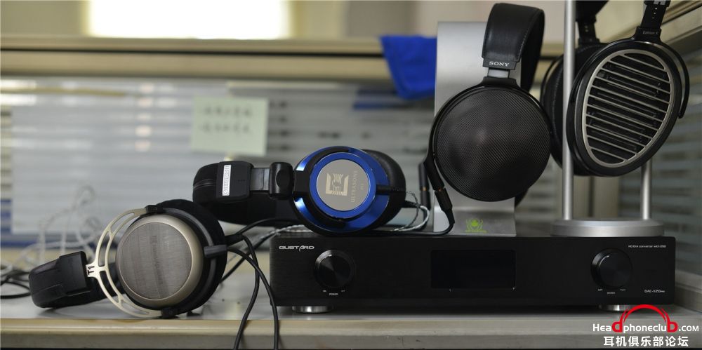

    而Z1R就更加牛逼了,毕竟索尼大法。众所周知,索尼大法在停产R10以及010后,实话说在很长很长时间里索尼已经没有令人惊喜的顶级头戴大耳机产品出现,我作为曾经的索尼信仰粉丝,可以说后来推出的Z1000、Z7等之类的号称旗舰的耳机其实就是悲剧而已,如果要说高性价比的话个人甚至只推荐在京东全球购售价500元的美版泰产索尼MDR-7506。显然今年Z1R的推出,对于索尼粉丝或者烧友们算是不错的消息,可玩的器材又多了,毕竟这个耳机虽然国行售价12999元,但是可以说是在可承受范围内,其次这个耳机确实很毒,颠覆传统但是又有老一辈索尼味道的继承,基本上直推之下也是个人声的超级毒物,因此蹭听过后我就毫不犹豫地买了,所以如今三个低阻头戴旗舰+一个拜亚动力T1算是我目前听音主力了,什么森海塞尔三星牌AKG之类的显然暂时不玩了。而这些耳机,如今我除了随身外,主要就是放在办公室听听了,当然偶然也会带两条回家听。
    实话说,这4个耳机中,做工最好的显然就是Tribute7以及索尼大法Z1R了,我觉得无论从耳罩、腔体、头梁以及Y轴支架连接等部分的做工,其实都有家具厂那种精细的工艺气息。而相对来说,拜亚动力的T1和EditionX如果远看的话问题其实是不大的,但是近看则是做工稍弱,对的,就是稍弱,摸一下就知道了,感觉缺少家具厂那种无缝连接的细腻感觉。而值得注意的是,这4个耳机中其实只有T1和EditionX是开放式耳机,而Z1R看起来是开放式实际上是封闭式的。
    不过在这4个耳机中,实际上Tribute7应该只最难保养了,作为限量版耳机,Tribute7的这个钌合金的阳极高光耳机外壳,可以说就是指纹+划痕收集器了,指纹以及灰尘还好说,关键是这类高光的硬金属外壳稍有不慎刮花的话就会很明显,因此感觉贴个膜还是有必要的。

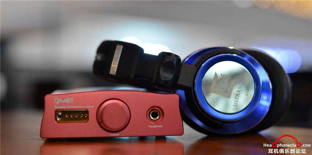

    而如今,我目前的听音系统也就几个了,随身方面vivo X6爆掉后偶尔用一加3手机直推,当然随身主力还是AUNE M2播放器和iBasso的平衡耳放PB3,而台式方面则是小龙的Canary金丝雀一体机和歌诗德的A20H分别在家里和单位两用,耳机放大器则是金波的AMBER新版一代和SFB03最终版。电处为小不点的LDP500。不过考虑直推的话,实际上像Tribute7、Z1R和EditionX的配件,厂家都以及提前配送有3.5mm接口的耳机线,而拜亚的T1显然就没有,明显就是设计时也考虑到烧友们直推的情形,或者说这类耳机直推其实也是可以的,至少配件上让烧友考虑到便携的可能性,因此我先说说随身下Tribute7的表现。
    其实无论在任何前端下,Tribute7、Z1R和EditionX V2都是蛮有自己声音特色的,毕竟一个德系一个日系一个中美混血,虽然说极致耳机在德系耳机中算是比较另类的存在,但是实际上Tribute7骨子里还是保持着老极致的那种德系耳机中中性硬朗的气息,特别是在对比之下,Tribute7虽然声音和T1完全不同,但是也有一种不言而喻的德国工程师的默契,而相对来说,Z1R虽然说是新世代的调音了,但是显然还是保持着索尼大法的日系声底以及大声场毒人声的走向,但是整体调音看来还是保持有索尼大法的那种独特韵味。而EditionX V2,则可能是由于是平板耳机的缘故,整体听感是非常松弛而自然的,与动圈耳机的表现方式完全不同。
    而在AUNE M2直推下,其实Tribute7的声音已经足够好听,毕竟都已经到了这个价位了,例如在整体风格上,Tribute7虽然是封闭式耳机,但是声音表现已经足够自然舒服,特别是Tribute7的这个号称S-Logic Plus的专利,让Tribute7的声场明显不同于EditionX V2的那种远距离松弛感或者Z1R的那种营造出来的3D化规模感,而是一种声音真实浮现的包围感,或者说有一种深邃的沉浸感,横向声场可能没有EditionX V2大,但是声音定位、结像准确清晰,甚至可以说找不出明显缺点。
    三频方面,其实Tribute7的配件就附带有一张频率响应的走向图,不过这个显然只是看看而已,耳机显然还是耳听为实。个人认为Tribute7的整体声音走向绝对是超级中性的,特别是直推之下对比Z1R以及EditionX,你会发现Tribute7的声音路子还是充满德系调音气息,对比我手头的T1一代,Tribute7的声音风格还要更加爽朗,声音分离度、通透感觉还要更强,而且在我这4个耳机当中,一耳朵的通透感显然Tribute7是最强的。当然,如果单说直推的话,Tribute7的声音密度和高解析了优势是很难完全发挥出来的,这个之后台机驱动再细说。
    Tribute7的低频风格其实是很有特色的,一耳朵印象就会很深刻,算是和整体通透的听感相辅相成,量感显然没有EditionX大,更没有Z1R那么夸张,但是比起拜亚的T1还是要稍大的,但是下潜和力度和T1差不多,整体感觉如果要用一个词来形容的话个人感觉应该是Q弹。而Tribute7的风格就如上面说的一样了,中性、通透和分离度高,对比温暖的EditionX以及Z1R,听感上显然会觉得Tribute7就是偏冷风格,但是这个偏冷并不是薄,实际上,Tribute7的中频厚度是很足的,比起T1或者EditionX还要高,虽然说不是那种夸张的贴耳感或者妖艳人声,但是你会感觉比起T1或者EditionX,Tribute7的人声很饱满,而且在保持Tribute7的开扬高频的时候整体衔接非常自然,算是独门绝技了。因此整体上,虽然Tribute7回放绝大部分音乐都没有问题,甚至可以说是一支杂食耳机,虽然作为曾经的极致老旗舰与森海和拜亚的那种杂食显然是完全不同,但是也算是另一番风味的全面性。
    而上面也说了,其实直推的话,个人感觉是很难喂饱Tribute7的,可能要求高的人甚至觉得也就听个大致而已。虽然说Tribute7的设计有出于直推方面的考虑,但是M2随身直推显然对于Tribute7的高解析力和动态表现都有折扣。
    在随身直推下,实际上单论那种温暖蓬松感,其实听感上反而是EditionX V2是最好的,而在A20H+SFB03驱动下,这个感觉则完全不同了,个人认为这些耳机里面反而EditionX V2的提升不算大,虽然仍然是那种宽松风格。而相反,Tribute7在台机驱动下,一些歌曲和乐器回放的解析力、弱音细节、乐器定位等,Tribute7都有极大提升,例如听蓝风衣或者听阿卡多的演奏等歌曲,基本上在sfb03下Tribute7比起m2直推有极大的泛音表现提升,小小提琴泛音,一些弱音细节,背景伴奏都明显有更好的信息量,整体回放的的通透性也有提升。而相对来说,我这几个耳机中的Z1R也是不少的,可以认为对于这些直推耳机,上台都会更好。当然,SFB03下的Z1R主要还是解析力以及低频层次感的提高,不过对于Z1R想要发挥全部实力估计还是需要号称官方特别调教的TA-ZH1ES了,不过显然我这个暂时不会买。
    个人认为,虽然说Tribute7有着自己独特的“极致”风格,但是整体看来还是声音走向还是中性和高还原,有着极高的解析力,比起T1还要高,而且虽然作为低阻耳机,但是在更好的前端下,会有更好的动态、瞬态、解析力方面的展现力。例如在我不同的前端配搭下,风格透明信息量更好的SFB03会跟Tribute7一拍即合,毕竟Tribute7在驱动功率上就算是随身配搭实际上也是没有问题的,但个人认为更高素质和控制力更好的前端配搭Tribute7会更好。而Tribute7如果想要完全挖掘其潜能显然还是要投入了,不过个人估计暂时还是除了台式听外,主要还是直推,毕竟其实声音已经足够优秀,而且这个耳机的体积出门刚刚好。
    对了,虽然说本文说是Z1R、EditionX V2以及T1友情客串,不过主要还是说Tribute7,估计Z1R以及EditionX V2的详细表现以及评测过几天再细说了。当然说到这几个耳机的整体对比感受的话我还是可以说说的。例如在解析力方面,个人认为Tribute7>T1>EditionX>Z1R,对的,我觉得在A20H+SFB03驱动下Tribute7信息量是最好的,这个分毫毕现的听感秒杀T1不成问题,而相反,个人感觉Z1R信息量虽然还不赖,但是在这几个耳机当中显然是显得稍糊。
    而在声场的自然度方面,个人感觉这几个产品作为耳机,其实都是五十步笑百步,不过要说谁最符合我口味的话,实话说是EditionX V2,而相对来说,Tribute7和Z1R以及T1谁更好就是口味问题了,不过说到结像力以及谁的乐器定位更精准而清晰,个人认为拜亚动力的T1和Tribute7其实都在伯仲之间,不过显然了,那种清晰通透感还是Tribute7占优,而要说谁更hifi高保真的话就是T1了,因为我觉得T1瞬态更好,反应更迅速。
    音色方面,上面也说了,其实个人感觉Z1R和EditionX V2都是稍偏暖的,而相对来说T1算是没啥特色,不过实话说比起以前的老旗舰DT880,T1其实已经温润不少了,而Tribute7算是在T1和EditionX V2之间。而在这几个耳机中,显然最强的人声毒物就是Z1R了,比我手头这几个耳机都好,而且这个人声显然不是那种家具厂的妖艳人声,但是显然有音染,不过就是对味,而T1和Tribute7对于人声的回放都是冷静的,不过Tribute7显然更饱满。
    而在最后我想说的是,作为特性独立的德系耳机,Tribute7在最关键的音乐回放的整体性上其实已经无可挑剔,而且高透明度让其作为顶级旗舰加分不少。作为一个品牌名为“极致”的耳机,极致厂家确实力求把Tribute7做到声音的极致,当然在声音上更多的是加入了厂家对好声的理解,特别是作为一款老顶级旗舰的复刻版,Tribute7的声音其实一点也不老,算是怀旧与新世代的结合。而且作为一款限量版耳机,Tribute7确实值得把玩与珍藏。
