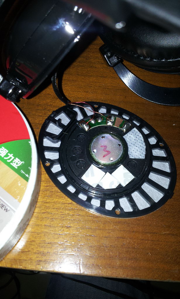

单元本身堵住三个孔(不重要,可以不堵),再贴无纺布在两个边孔表面。单元本身就不用再改了。
反面,双面胶,开孔后再贴无纺布,把原来的两个洞堵上。另外再堵三个洞,这个不重要。

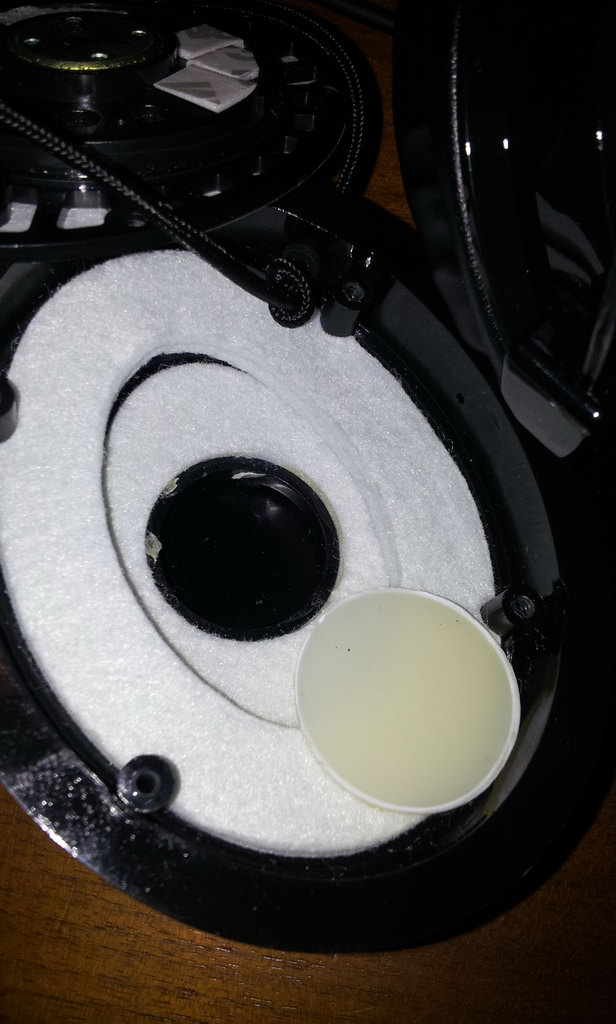

把后盖里的塑料片撬掉,露出一个小空间。
把一个塑料片撬下来,露出一个洞。这个很关键
依照圆塑料片的大小把刷锅海绵剪成圆柱形。
就地取材的海绵,刷锅海绵,剪成洞的大小,调整厚度

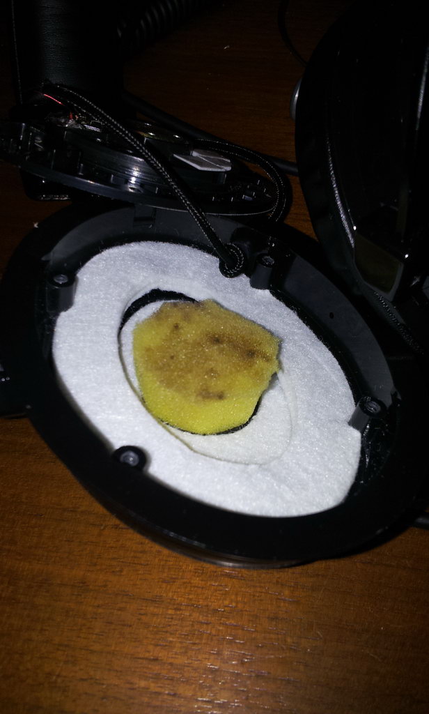

把海绵塞到圆洞里,刚好顶住磁钢后边的四个孔。调整海绵的厚度就可以调整体频响。我这次塞得厚了些,低频少了一点点。
然后就可以还原了。
把海绵塞进去。我用旧的海绵。然后就可以装回去了。

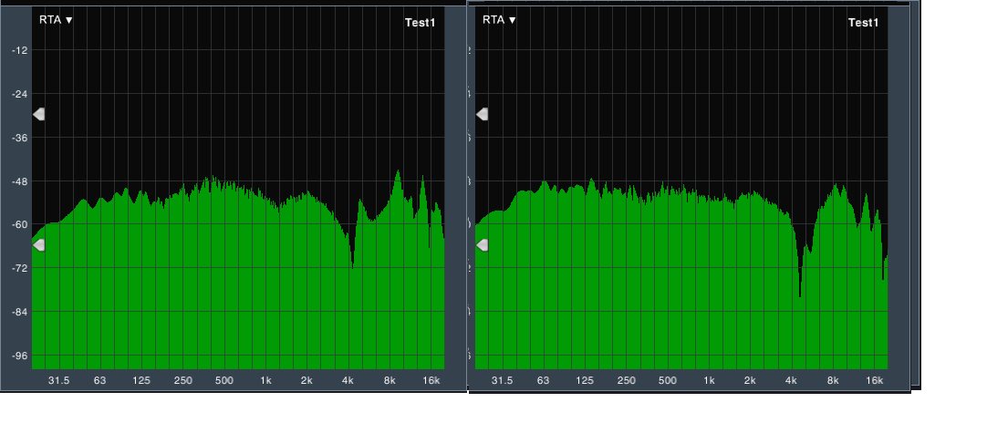

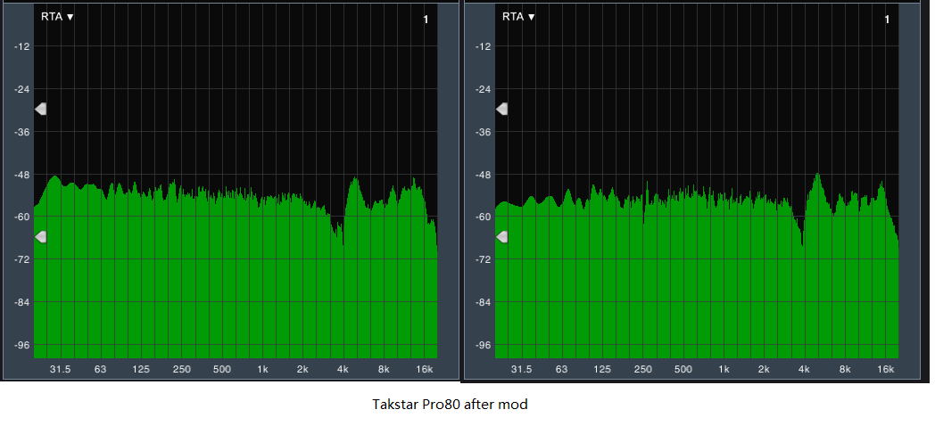

看看改动前后的测试结果吧:
After mod

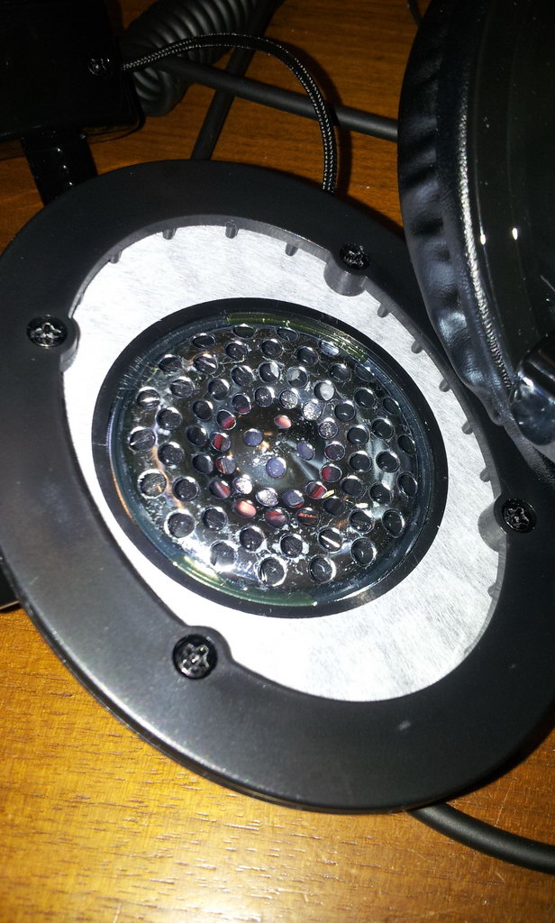

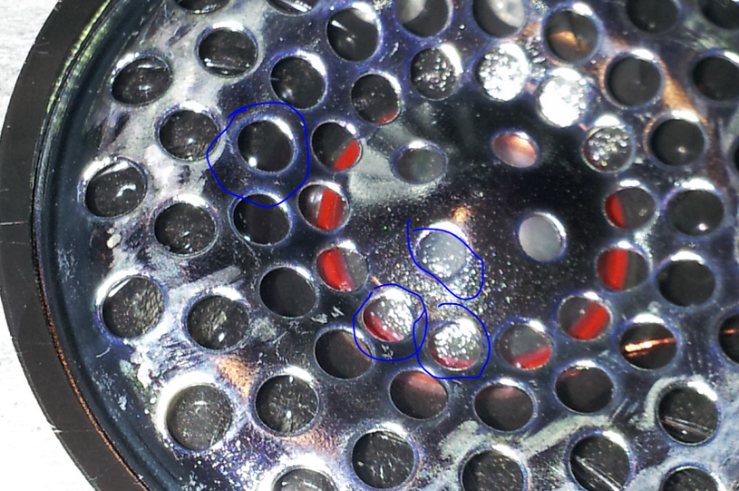

得胜单元比较特别的地方在下图的蓝圈里,振膜中间部分看起来是砂面的,而其它部位是光面的。一般振膜都是一样的材质。得胜加了特别处理。森海的HD600,650单元也有点类似。
单元正面
单元正面

 楼主| 发表于 2013-9-8 12:08:31 | 显示全部楼层
先调成尽量平的,自己去慢慢感受理解。
目前承认听感是有点问题。中高音有点过。前边也提到这个问题。
听扫频信号也发现听感不平,感到4K到8K之间太高了。反倒是在摩机之前耳机在这个区间有向下压得动作。
有以后继续调着玩。

发表于 2013-9-9 20:36:20 | 显示全部楼层
5k和9k高了10db,这会导致严重过亮甚至刺激。。。
