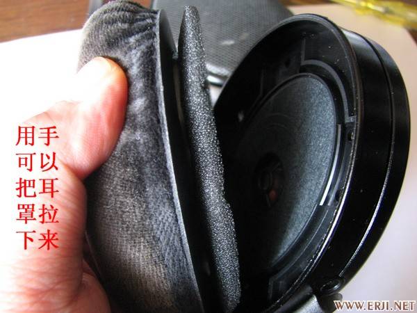

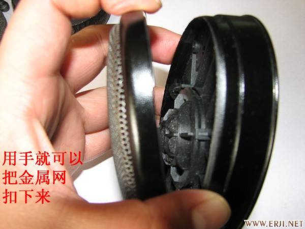

首先,感谢各位坛友指点,特别是98!!!
经过自己整理,修好了!!!
再谈点维修一点感想:
    1. 切勿用手按压单元膜,容易压个坑,只能用透明胶粘起来。
    2. 请注意控制单元的四个塑料爪子!
             A)  经我的HD650打开后:其中一边可以看到,出厂时就有两个爪子未抓牢单元,一边是翘起来的,这也解释了我,为什么我买来听时就感觉左边总不对劲儿!!!
             B) 另一边却是被我摔掉了一个爪子,只剩三个爪子了,单元也歪了!
            总结:1)   请烧友有HD650的,若感觉耳机左右总怪怪的,请检查四个固定爪子!!!森海装配水平只是小作坊的水平!!!严重鄙视!!!害我四五年忍受左右不平衡!!!
                                  2)  耳机是精密的东西,单元稍微一偏,影响声音是很大的!
                      经过,重新安装,耳机比新买来时还平衡了!!!我要哭了!!!!(气哭的)

大家不要按22楼的方法拆! 这样很容易把支架的Y叉拆坏,如果要拆单元的话 只要把金属罩拆了就能看到单元,其他地方都不用拆的

耳机偏音很大情况是单元松掉了,把金属网拆下,单元按好就行。
