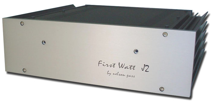

First Watt就是Pass Labs的老闆Nelson Pass在1998年所創辦的副牌。所謂「副牌」可不是降低成本的產物,而是Nelson Pass對於「極簡」放大電路的終極探索。到底音源放大電路可以做到多簡潔?Nelson Pass的作法是小瓦數純A類、無整體負迴授線路。First Watt旗下的F1與F2兩款擴大機,輸出功率甚至低到5瓦與10瓦,可想而知電路會有多簡化,設計走向可說與主流商業市場完全背道而馳。
所有的First Watt產品外觀全都長得一樣,您只能從面板上的型號分辨。雖是副牌,不過每款First Watt的面板上可都掛上了Nelson Pass的名字,可見大師對於First Watt的重視。
背板上也極為簡潔,同時具有平衡與非平衡端子。要注意的是,如果接RCA端子,平衡輸入的地方要裝上原廠所附的跳線。
散熱片的設計與正牌Pass非常接近。
打開J2的機箱頂蓋,不知情的人應該會傻眼,因為裡面除了電源就是簡單的兩級放大,輸入級採用一對Toshiba的2SK170與2SJ109 JFET晶體作差動放大,之後就是每聲道兩顆SemiSouth SJEP120R125 N通道JFET功率晶體,如此而已。
從輸出級都採用同樣的N通道晶體就可以知道,這是Nelson Pass所稱的單端架構,兩個晶體並非推挽(Push Pull)放大訊號,其中只有一個晶體負責放大,另一個則是恆流源,類似的架構也出現在Pass Labs的後級中。因為低失真與絕佳線性,JFET一直被認為是最理想的放大元件,不過由於放大倍率不足,JFET通常只用在前端的放大,能用在輸出級的JFET功率晶體並不常見。不過拜半導體科技進步所賜,位於美國密蘇里州的SemiSouth推出了輸出功率夠大的JFET功率晶體,正是J2主要的放大元件。
這種主要是用在電動車與太陽能科技的「未來晶體」肯定不便宜,SJEP120R125一顆就要價60美金,不過Nelson Pass也告訴大家別擔心,因為大量採購,他有折扣。
為何Nelson Pass要採用這種獨特的功率晶體呢?為的就是它的低失真特性。與傳統的MOSFET功率晶體相比,JFET功率晶體失真低了約20dB,而且JFET功率晶體所產生的失真主要是二次諧波失真,聲音特性非常類似真空管,不過卻沒有真空管高得嚇人的失真數值,同時頻寬特性也比真空管優異許多。
在研究這部後級的規格時,我發現了一個奇怪的事,就是J2與一般晶體機不同,在喇叭阻抗降到4歐姆時,它功率並不是增加,而是減少的(16瓦),換句話說,因為J2採用了與單端管機一樣的電路架構,但又沒有阻抗匹配的輸出變壓器,所以它的特性類似OTL的真空管機。另外一個奇怪的事就是雖然它是晶體機,不過阻尼因數卻只有20,也就是說它對喇叭驅動的能力並不強,這是不可否認的事實,而Nelson Pass也從不諱言這點,說明書中更明白建議用家要採用高效率喇叭。
進入實際試聽,J2第一個特點是能夠非常忠實的反映出前級擴大機的特色,為了符合Nelson Pass的極簡理念,我建議用家可以去掉前級,直接以訊源直入,或採用被動式前級,取得更直接的聲音表現。
其次,J2瓦數小,阻尼因數又低,在喇叭的搭配上用家要多用心。這次搭配高效率的Klipsch RF82IIJ2讓它發出非常細膩的聲音表現。搭配804 Diamond時,雖然大音量時可能失真,但在正常音量下,這個搭配表現出平衡細緻的聲音表現,而且在小音量依然能表現出即為浮凸的音像與絕佳的動態,非常難得。
J2的另一個特點就是對於音樂中強弱的分辨能力非常強,讓音樂聽來栩栩如生,我想這就是Nelson Pass想要音響迷聽到的聲音表現,在試聽過程中,我甚至一度有就像在聽現場的感覺。
Nelson Pass說「世界上沒有完美的擴大機,但對不同的喇叭、音樂類型或聆聽者來說,卻有最適合的擴大機。」從設計理念來看,Nelson Pass絕對稱得上是創意十足,從製作水準來看,First Watt也沒有什麼好挑剔的。如果您追求的是最純粹的聲音,這部First Watt J2絕對是您該列入名單第一位的首選。
規格:
立體聲後級擴大機。推出時間:2009年。輸入端子:平衡、非平衡各1組。輸出功率:25瓦(8歐姆)、13瓦(4歐姆)。頻寬:-1.5dB@4Hz, 100kHz。失真(1瓦)<0.05%@1kHz。噪訊:100uV(未加權,20-20kHz)。輸入阻抗:100歐姆。平衡輸入CMRR:-60dB@1kHz。增益:20dB。輸入靈敏度:280mV(1瓦)、1.4V(額定功率)。阻尼因數:20。消耗功率:200瓦。參考售價:160,000元。
