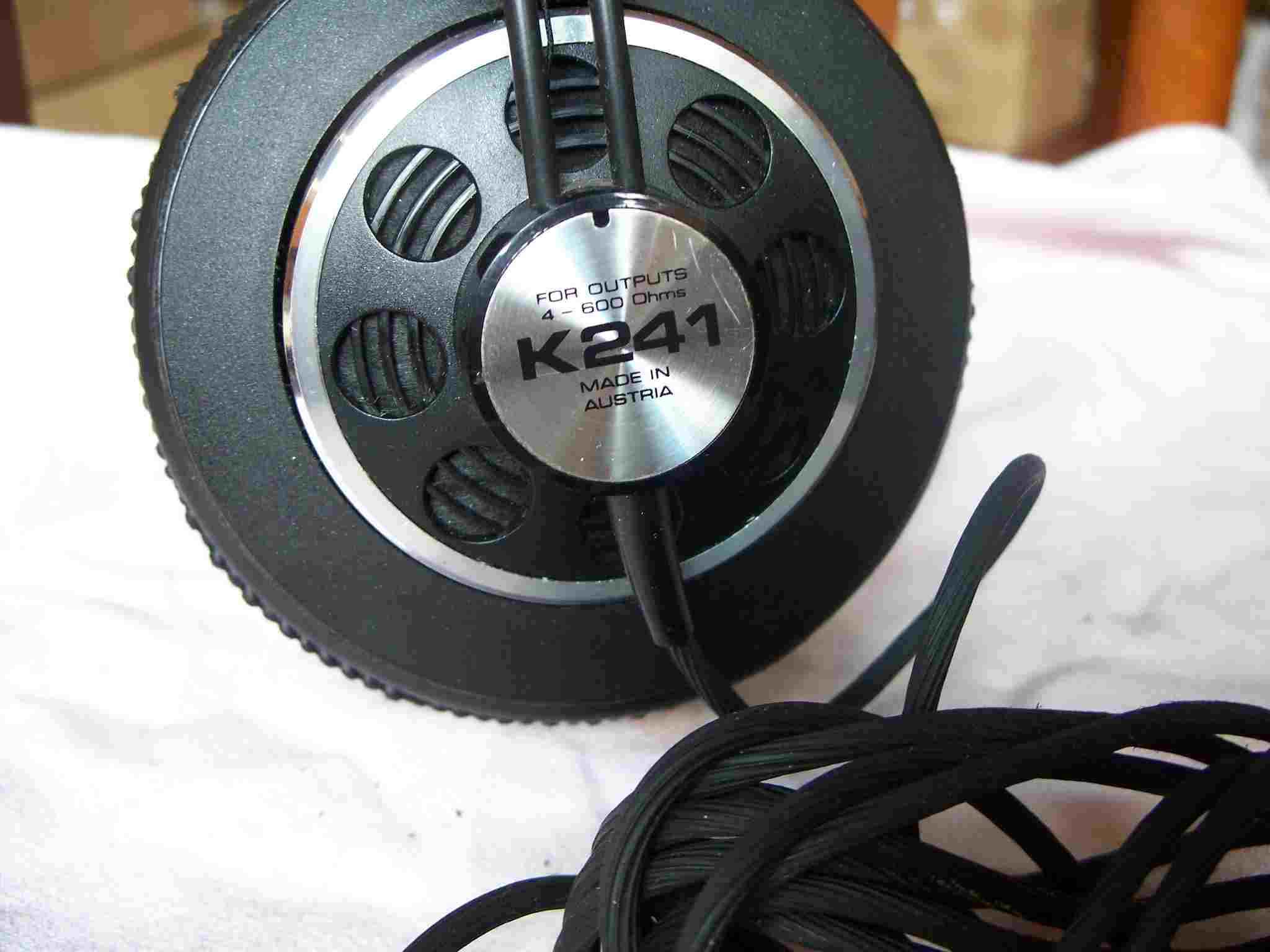

帮顶,无需纠结于头版,毕竟头版的价格要贵很多。LZ如果不是刻意强调是头版的,只说是好声的老版耳机,或者实话实说是第几版的,一样可以卖个好价钱。
K241算是K240系列的一个发展版本,算是K240系列的旁支,有些另类,绝对算不上头版,毕竟和K240SEXTETT EP还是不同,EP算是K240系列的头版吧。至于做工的话,从耳机线就可以看出来了,SEXTETT本身用的是四股合一的线(四根独立的线并起来),而K241用的是麻花线,一个麻花外皮内裹多根耳机线,做工和SEXTETT的四股合一的线有很大差别,这也是后来AKG一些老版用的线,算是SEXTETT那种线的廉价版本。耳机单元的调音孔也用的是纤维材料,而非振膜,也算是廉价版本了。更严格的来说,K241算是AKG 的K240DF的一个试验性质的过渡版本,声音虽然是K240系列的,但是在为DF系列试验一些新的材料。

K241的麻花线
K241的耳机线,麻花线
K241的耳机线,麻花线
至于K250,更不能算是头版了,它的头版应该是REALITIC PRO50,AKG 给Radio Shack代工的东西,后来AKG在那只耳机的基础上发展了自己的K250。关于REALISTIC PRO50的说明见http://bbs.headphoneclub.com/vie ... =&highlight=&page=7 LZ给的那个链接上关于K250的表述应该有问题,这款耳机并非K240系列的分支。关于K240系列的发展脉络详见http://bbs.headphoneclub.com/viewthread.php?tid=140380&highlight=K240S

K241耳机我在上次贴中已说明,不多说了。有孔带的K241我至少有6个(另外还有无孔带的)。这个DIN插座的K241我有证据确定是K241第一批推出,故说。

2、根据老玩家的介绍,1975年,K240系列的最初型号K240推出,即240sextett Cardan,之后大概相同时期,还陆续生产销售过K241 Cardan和K242 Cardan等版本。241是对240的改进版本(这个说法同样还有外文资料证实)。但是rollei说是早年K240的德国版本。这个目前是有矛盾的。所以我觉得还可以再讨论,出示有利的证明。
而242为240在法国销售版本的别称。这个是我掌握的资料。

The first K240 was introduced in 1975. From its design it looked similar to the K240 models we know from current production. Only the metal rings over the ear cups were of silver colored polished aluminum and the inner headband was perforated. Like in the recent version K240 Monitor a 32mm driver was used but it was surrounded by 6 passive radiators. Each radiator consisted of a membrane attached to a perforated disc covered with carefully selected acoustical friction material. Conventional circum-aural headphones often have a resonance peak in the upper bass region followed by a more or less significant bass roll off. The result: an unnaturally sounding boomy bass. The resonant frequency of the passive radiators in connection with the relatively high friction of the damping material behind these membranes effectively influences this irregularity in the frequency range.
In the region of the bass boost the membranes become transparent to sound waves and thus reduce the air pressure in the coupling cavity between capsule and ears. In that way the bass boost is leveled out. Below this boost-frequency the membranes block the sound waves and the roll-off is compensated. This acoustic principle was invented by Dr. Goerike, co-founder of AKG.
The first K240's had a four core cable and were available in two connector versions. One had the standard 6,3 mm stereo jack while the other carried a 5 pin connector according to the German DIN standard. This plug was known as Wuerfelstecker (Wuerfel = dice) because the 5 pins were arranged like the dots of a dice. The advantage was that the connector could be plugged into an amp or TV set in two directions. One caused the internal speaker to be turned off, while in a 180-degrees turned position both speaker and headphones were on. For this trick it was necessary to have all four terminals of the headphone drivers connected to the plug.
In France the K240 was named K242 for marketing reasons and during the first years of it's production.
Headphones with the same working principle as the K240 but with individual design were built by AKG for Philips (N6330), Saba (H200) and Uher (W774 and W775).
Although the first series of the K240 were a great success, there were certain discussions among the experts at AKG if the same effect as achieved by the passive radiators could be reached or even surpassed by a different design possibly less critical in production. This brought the introduction of the K241 where instead of the passive radiators only various sound ports covered by acoustically resistive material were used. The dynamic drivers were surrounded by apertures closed by carefully selected friction materials with various values of perviousness related to the acoustic impedances of the outer ear. The K241 was introduced in 1979.
Soon after the introduction of the K241 it's principle of the variable acoustic resistors – patented by AKG – was applied to the K240 as well and replaced the passive membranes.
