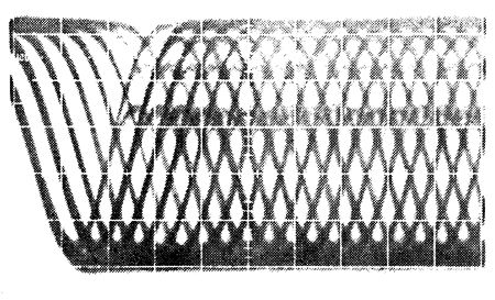

发表于 2008-4-1 20:42:47 | 显示全部楼层
CD盘面上的PITS如果做得不清晰,不精确,比方深度不固定,或边缘不清楚,是会影响读取数字信号的质量.
找了两张网上常见的图,是显示一个清晰锐利的盘面,读出来的HF信号,以及一个模糊不锐利的盘面,读出来的HF信号. 注意这里的HF信号不是模拟波形(!), 而是表示光头拾取的数字信号的电平. 该信号经过放大后,经过一个门限电路,就会转变为一系列数码.
顺便请问下"二虎",你认为如图的两个HF信号,经过门限电路后,一定会转变为完全相同的数码吗? 我觉得应该不是. 盘面不好的情况下模糊不清的HF信号是会造成误码的.
[ 本帖最后由 小白 于 2008-4-1 20:46 编辑 ]

发表于 2008-4-1 22:19:15 | 显示全部楼层
HF信号不但会模糊还会上下抖晃的,以前在JD上做过测试,用精密仪器测量後录像下来的。主要还是片基偏心造成的
这些东西造成的误码,我倒是认为算其次问题
关键问题在于这样的现象往往会有很多反馈,各部分电路都会因为他们引起工作状态的变化,这些变化可能是分布态微观的,但是积分後就是宏观了
