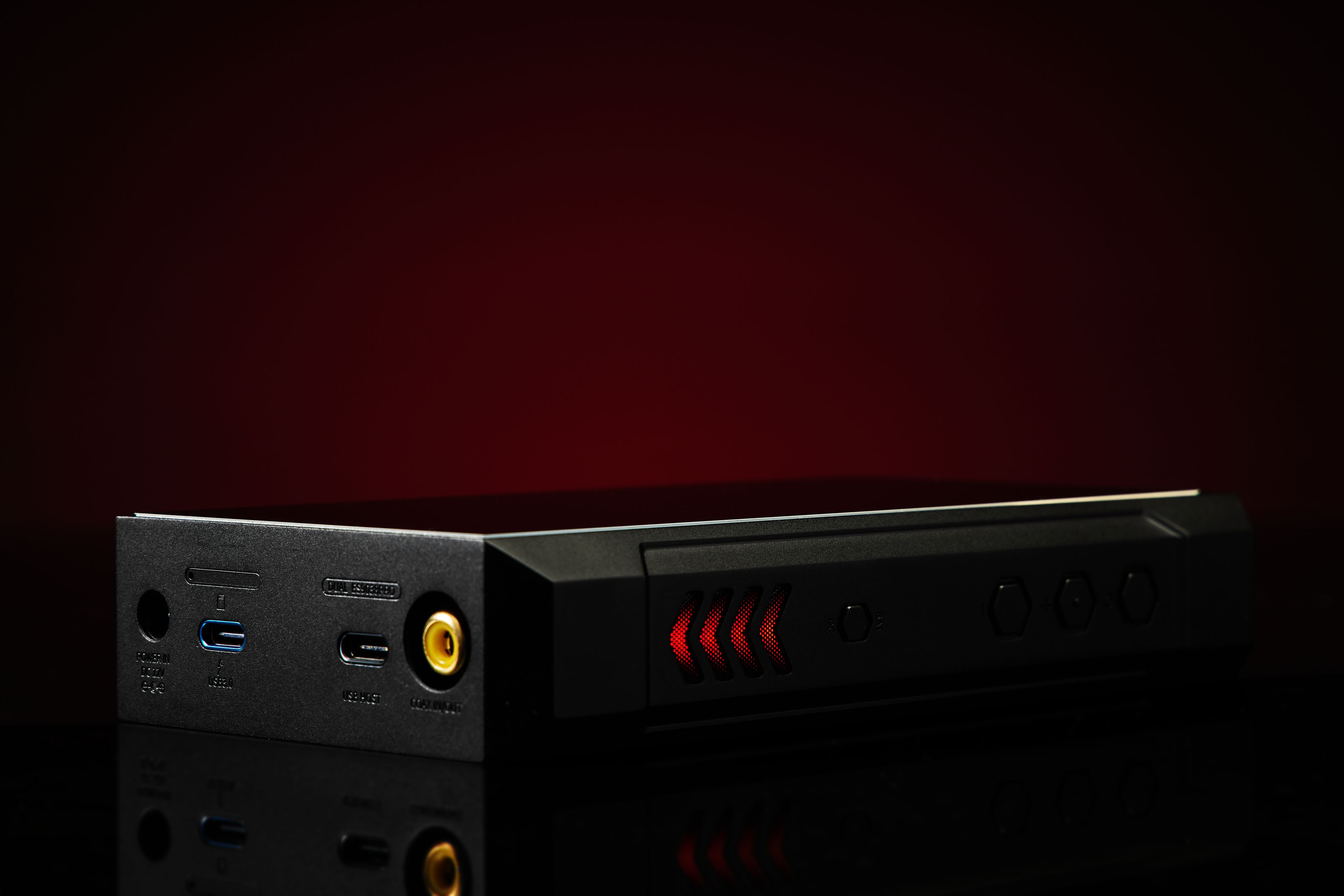

拿到这台飞傲旗舰播放器的时候,还是没忍住惊叹了一句,这质感,分量...便携播放器中的巨无霸体积,确实有意思研究一下,这货想搞出什么事情了。
外观走硬汉肌肉男风格,让我想起了爆火的国产坦克汽车。
研究了一圈,结合官方资料,稍有结论。
第一个要感慨的,是M17的集成度,官方叫便携台机。不单单因为体积大,就可以叫便携台机的。
这台机器,集成了完整的数字播放、操作系统,完整的HIFI级数模转换模块,又完整地将台式系统的thx 788放大模块也集成进去了。集成好台式架构只是第一步,第二步是在高集成度下,发挥出这些模块的真正实力,而不是能响就行。
芯片科技让原本大体积电路,如今得以实现小体积内集成,但有一些难做的点如供电、散热,小体积下的供电和散热,想必是性能最大的阻碍。
不知大家发现没,M17貌似是第一台真正意义上,可以阐述“便携台机”概念的产品。
M17用了手机的散热技术,再如分立模块做层叠,和thx公司深度合作,优化本来的788台式放大电路(所以叫788+)等,就这么实现的。说起来简单,估计确实不太好搞。需要很多钱、很多技术人员、很多技术沉淀、工艺实力,以及跨品牌的深度业内合作。索尼新出的金砖,也没敢说是把索六万集成进去吧。
便携台机概念也不是什么新鲜东西了,从索六万到山灵、乾龙盛等,都有这样便携台机概念的产品,然而这些产品的特点也非常明显——可以便携,但基本需要肩抗。
所以我会觉得M17是第一个真正意义上的便携台机,因为确实可以揣兜里了,当然兜要大点,腰带也要紧点。
台机高功率放大、6.35mm输出、线性供电、双9038pro解码芯片、飞秒时钟、直流电源、屏蔽隔离等,妥妥一麻雀虽小五脏俱全的台机。
飞傲低调是他自己的事儿,但做出M17这种东西,确实是有两把大刷子。
至于内部相关就不多说了,官网列举得很清楚。实际感受比较明显的,大尺寸全面屏观感很细腻(真没有挖孔摄像头的全面屏),近一万毫安的电池,在大功率输出下能抗10来个小时,也是非常实用,以及头一次见到随身播放器,带有大耳机的6.35mm接口。还是赶紧实测吧。

第二项测试,M17具备完整的USB、台式机的COAX同轴数字输入和输出接口,而且还有4.4mm全平衡、3.5mm非平衡Line out线路输出。
两组数字输出,意味着M17的一个重要功能。除了出门用,在家可以做台式设备的高品质数字音源(数播),从现实意义出发,家里已经有大型台式数播的估计不会用这个,最可能的应用场景,是替换掉大家最常用的,PC的USB输出。经过实测,我分别用M17的USB输出给了4款时下流行的USB专业声卡,接监听音箱。对比MBP 2018和Think pad 2021电脑给这4款声卡,可以很明确的是,M17的USB输出品质,远超这两台PC。主要在于声音解析力、分离度和形体感更好,起来明显更立体的声音,也是中性透明、没什么音染的类型。属于替换PC HiFi用户的PC音源好选择。而同轴接口的优势在于,可以接驳几乎任何后端设备,毕竟还是会有用户,希望用小体积数播,替换掉台式数播的,COAX接口完美解决。

接下来,我测试了3.5mm Line out接口输出水平,同样为了最大化减少不确定因素,也模拟了此接口最为便捷、常用的使用场景——直接接驳有源音箱使用。稍显遗憾的是,在我听来,M17的3.5mm LO口的整体输出水平,和我使用的黑狮三千元价位声卡,声音平分秋色,M17声音素质要好些,也立体了一些,但整体并没有跨级别拉开差距的感觉。其实很想试一下4.4mm平衡LO口的输出水平,无奈手头没有这样的转接线,就暂时作罢,常理推测的话,这两个Lo口的差别,可能和Po驱动耳机的差别接近。这里还有个建议,被大家戏称为“配件大厂”飞傲,第一次让我有了原配附件不齐全的感觉,M17这种旗舰参考级产品,完全可以附赠3.5mm和4.4mm转莲花、转XLR的线材的嘛~
